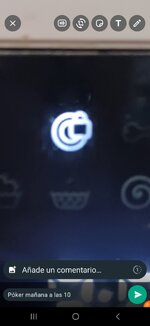

Hola, tengo una lavadora secadora Bosch serie 6, he probado de todo para quitar el símbolo de un candado. He leído el manual y mirado en Internet y nada. Agradecería ayuda.

Sale un candado rodeado de un círculo y no deja iniciar ningún lavado.
Al principio la puerta estaba bloqueada pero la abrí con la manera de emergencia tirando del plastiquito
Y ahora me abre y cierra normal, pero no inicia ningún programa de lavado ni secado y sale el símbolo con un pitido
Este es en concreto el símbolo de la discordia.

El tema pasa en que el problema persiste, con abrir la puerta de manera manual no fue la solución, fue solo abrir de emergencia, ahora te toca reparar la razón por la cual la puerta no se abría, si eso no se repara el ciclo no se inicia.
