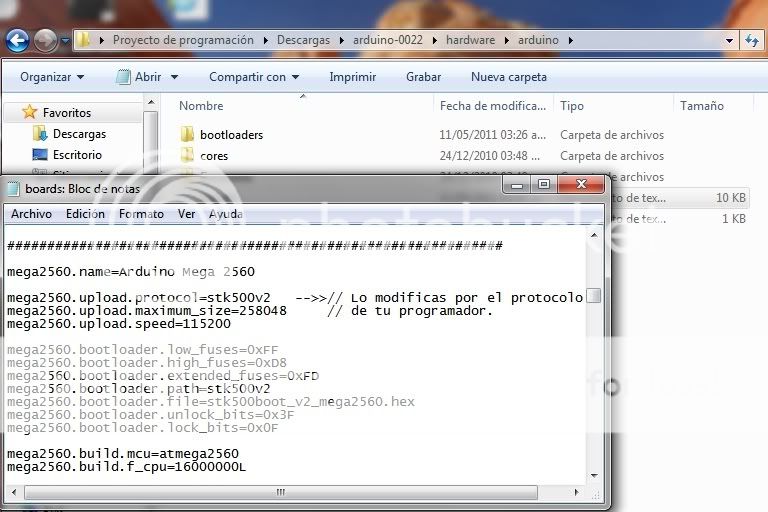

No hace falta grabarle el Bootloader, solo necesitas modificar algunas cosas del compilador de arduino para poder usarlo con un grabador compatible ISP.

Lo que tenés que hacer es grabarle a tu ATmega2560 en blanco , los fuses del Arduino Mega. Proceso que lo haces con el AVRdragon que vos tenés.
Una vez hecho esto podés empezar a programar, pero si te querés saltear el bootloader para tener más memoria podés modificar el modo de descarga del sketch de arduino de la siguiente forma:
Una vez que lo modificas, ya podés grabar el sketch de tu programa de forma directa sin necesidad del bootloader.
