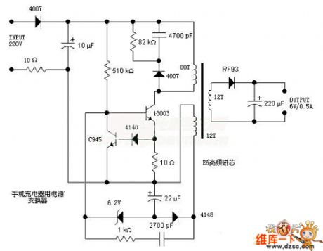

Ahora se me ocurrió que quizás pueda hacer ingeniería inversa a uno de esos cargadores y luego sustituir los componentes por los de un bombillo ahorrador para aumentar la capacidad de corriente del diseño. Trataré de hacer esto.
Buscando en la web acerca de los cargadores de baterías para celulares, encontré e; diagrama que muestro a continuación
Creo que cumple todos los requisitos para lo que yo quiero. Ahora el problema sería que las vueltas del transformador quizás no sean las mismas. Tendré que medir el área de sección transversal del que dispongo.
Otro problema es que está diseñado para 220V y acá usamos 110. Supongo que eso sea cuestión de cambiar la cantidad de espiras y alguna resistencia.

Donde hago el rectificado de onda completa, ¿a la entrada o a la salida?
¿Por qué push-pull? Yo sólo veo un transistor conectado al trasformador de ferrita.
PD: Me estoy refiriendo al diagrama del cargador de baterías para celulares
No me expliqué bien.
Lo que no se es cuantas vueltas darle al transformador por la parte del primario. O sea, cuantas vueltas al primario, y cuantas al excitador. Las de salida serán en función de las vueltas del primario.
