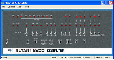

Mi idea es hacer una máquina tipo de las de antes, programando solo en binario con interruptores y Leds.
Para que se hagan una idea. Imitar algo parecido a esto aquí abajo como en la época de los 70.
Altari 8800 Computer.
Por lo que he visto, controla dirección de memoria del multiplexor, guarda datos en la RAM, lo pasa en la EEPROM para que no se pierda. Todo en binario como antaño, hasta tiene contadores. Todo esto sin usar ningún microcontrolador por medio. Hoy en día para que cueste más barato, con un microcontrolador basta. Mi idea es añadir instrucciones del asm del PIC16F84A, puede ser el PIC16F628A o el PIC16F88, da igual, hay que centrarse en alguno. Coger sus intrucciones, por ejemplo movf, saber su binario para introducirlo en la máquina con sus interruptores.
Pero para eso necesitas uno que funcione en modo microprocesador. Si la memoria de ejecución solo puede ser interna, programar eso son interruptores puede ser una locura...

Antes que nada, encontrar un buen emulador del Altair para segurarse de como funciona bien.
http://www.autometer.de/unix4fun/z80pack/screenshots/altair.html
http://www.emutopia.com/index.php/d...y-items/3-downloads-emulators/310-altair-8800
http://www.classiccmp.org/altair32/Altair32links.htm
https://www.electronicsweekly.com/blogs/gadget-master/arduino/arduino-fires-altair-8800-2017-01/

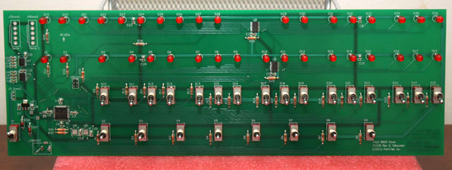

Aquí han hecho un Altair 8080 clónico físico.
http://altairclone.com/details.htm
http://d.hatena.ne.jp/nearbridge/20070119/p1
