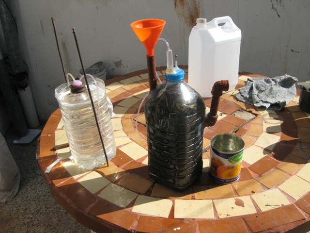

Biodigestor experimental con botellas PET

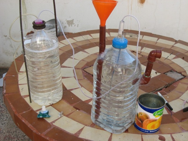

Este pequeño biorreactor esta hecho con envases de gaseosas y agua mineral, es un modelo pequeño pero de buena utilidad ya que se podrán variar distintos parámetros para mejorar su rendimiento, es una maqueta funcional, produce metano.
Las tubuladuras que se usan son las que en clínicas y sanatorios sirven para suministrar suero a las personas

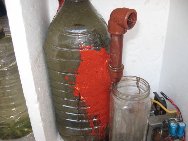

En esta imagen puede verse cargadito de popo

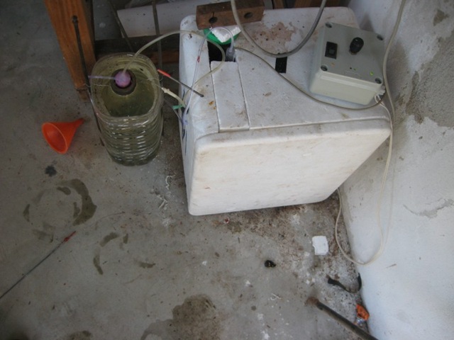

Como el tamaño lo permite para acortar el tiempo de digestión lo he puesto en una estufa de cultivo autoconstruída

Ahora, yo que estuve en contacto con biodigestores y experimente con tachos de pintura de 20 lts.
Con esas botellas vas a generar muy poco biogas. Ahora algunas cosas que pueden ser útiles:
Si lo pintas de negro, vas a lograr mejor temperatura interna.
El gas va a salir con mucha humedad, por lo cual tenes que construir un decantador, para sacar esa humedad.
Necesitarías un recipiente que genere presión para el gas y puedas acomularlo.
Si es verdad se genera poco gas, la idea es hacer un prototipo para experimentar, podes variar la temperatura, distintos tipos de desechos, al ser tan pequeño se puede como en mi caso ponerlo en una incubadora. Este tipo de gas no se puede licuar como el caso del butano, lo que se genera hay que consumirlo.
