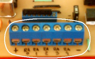

Hola:
Me gustaría saber el nombre del borne que muestra en la foro para buscar en el proteus.
Un cordial saludo.
