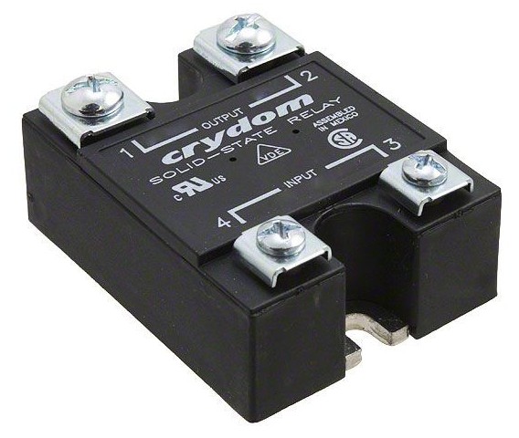

Busco reemplazo para Relé de Estado Solido (SSR)
Si al diac celeste le raspás la pintura es fotosensible . . . lo juntás con un led de alto brillo , un triac y demases y voilá ! Probaste el motor solo que no esté trabado ?

. . . Sinó transistor y relé común ;)

me parece que no
ese moc se parece mucho al ssr servirá de reemplazo:confused: tengo mas posibilidades de encontrarlo que el ssr original
de todos modos avanzare en las otras opciones

Si podes reemplazarlo por el MOC3020 y un triac externo circuito como te mostro Due Metri el 3041/42 no porque tiene detección de cruce por cero
El triac puede ser el ZO607 o similar. o más grande, depende de la corriente que consuma el motor

ya lo decia por que dosmetros dijo que usaba un 3041 hasta 1A y como solo necesito 900ma

si e revisado el datashet y el original es sin cruce por cero
Para los AA antiguos que regulan la velocidad con tres bobinados del motor uso 3 MOC3042 , para los que regulan velocidad por ángulo de fase debería ser el que dice Panda sin paso por cero = MOC3020.
