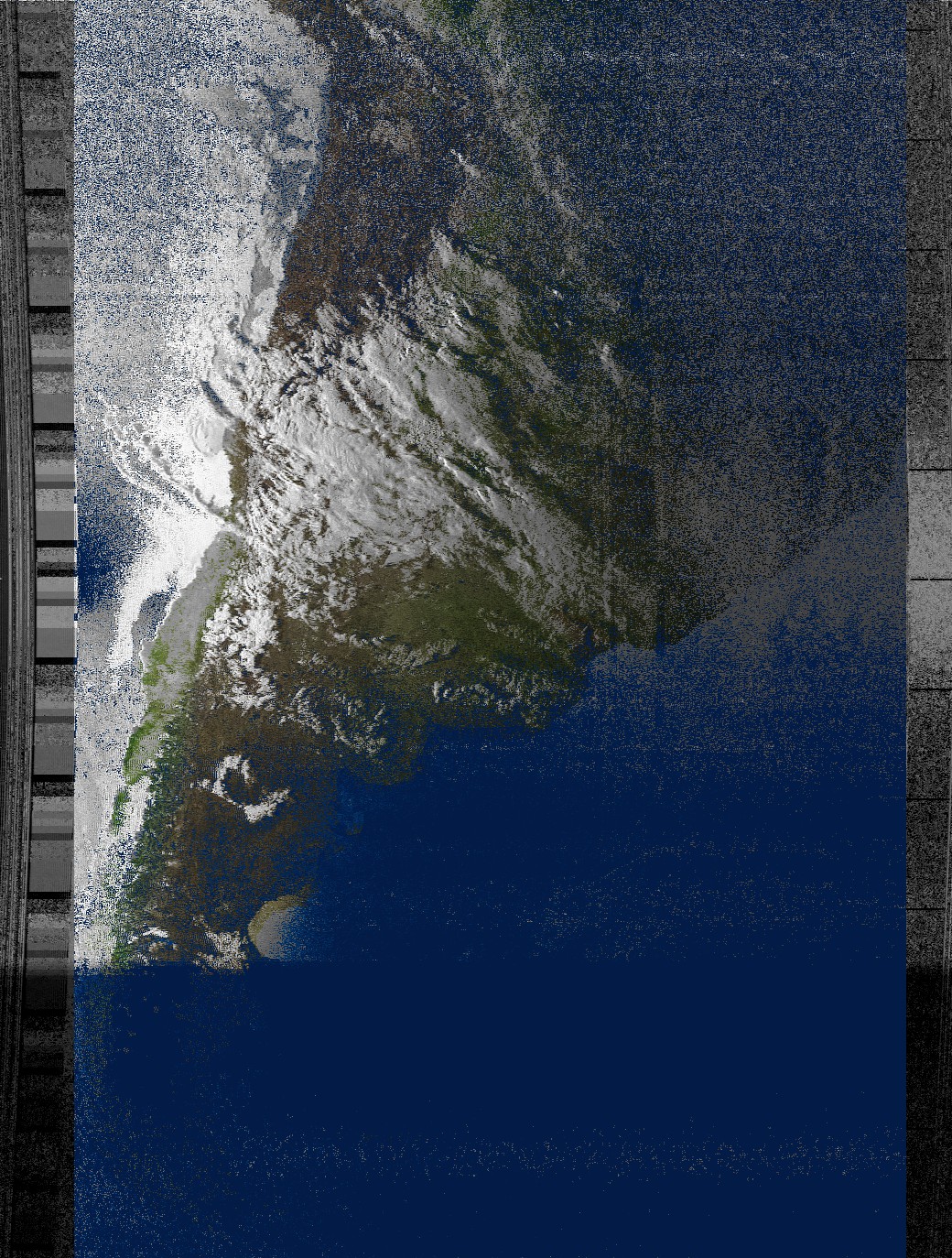

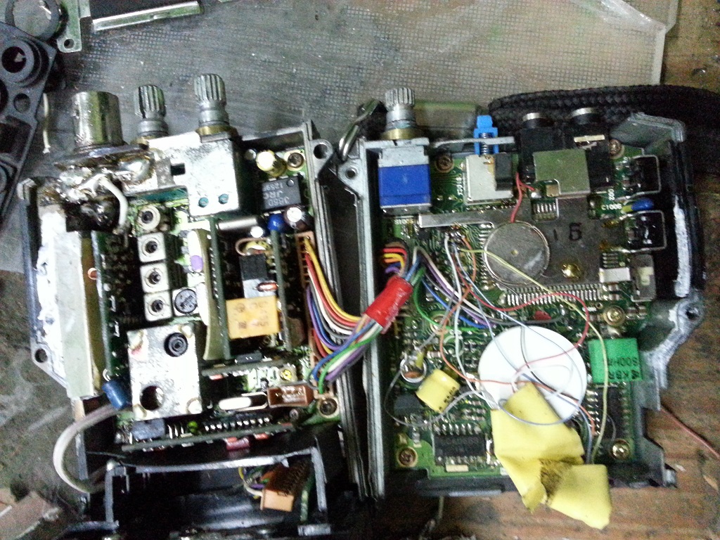

Hola amigos como puedo lograr 50khz ancho de recepcion en un yaesu 23r? les comento que la idea es recepcionar los satelites noaa 19 en la frecuencia 137mhz por el momento recibo imagenes un poco mejor al cambiar el resonador ceramico de 455 por dos en paralelo uno de 455 y otro de 55h que creo que es lo mismo, al ponerle ese otro logro captar mejor la imagen termografica del satelite, pero que puedo hacer para recibir el ancho de 40 khz minimo, tengo un cristal de 10.270 y otro resonador de 55h u otra modificacion en el q pueda en la frecuencia exacta 137.100mhz recibir un ancho de canal de 35 a 50 khz. gracias desde ya

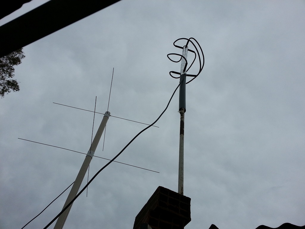

Que antena estas usando co el handie? un amigazo del foro (Mario Saco) en su momento armo un articulo referido a este tipo de satelites y como bajar las imagnes no solo con un vhf, si no que tambien propone armar la interface con un simple TDA7000; Podrias buscarlo en el buscador del foro o en google y ver que puedes acar util de ahi.

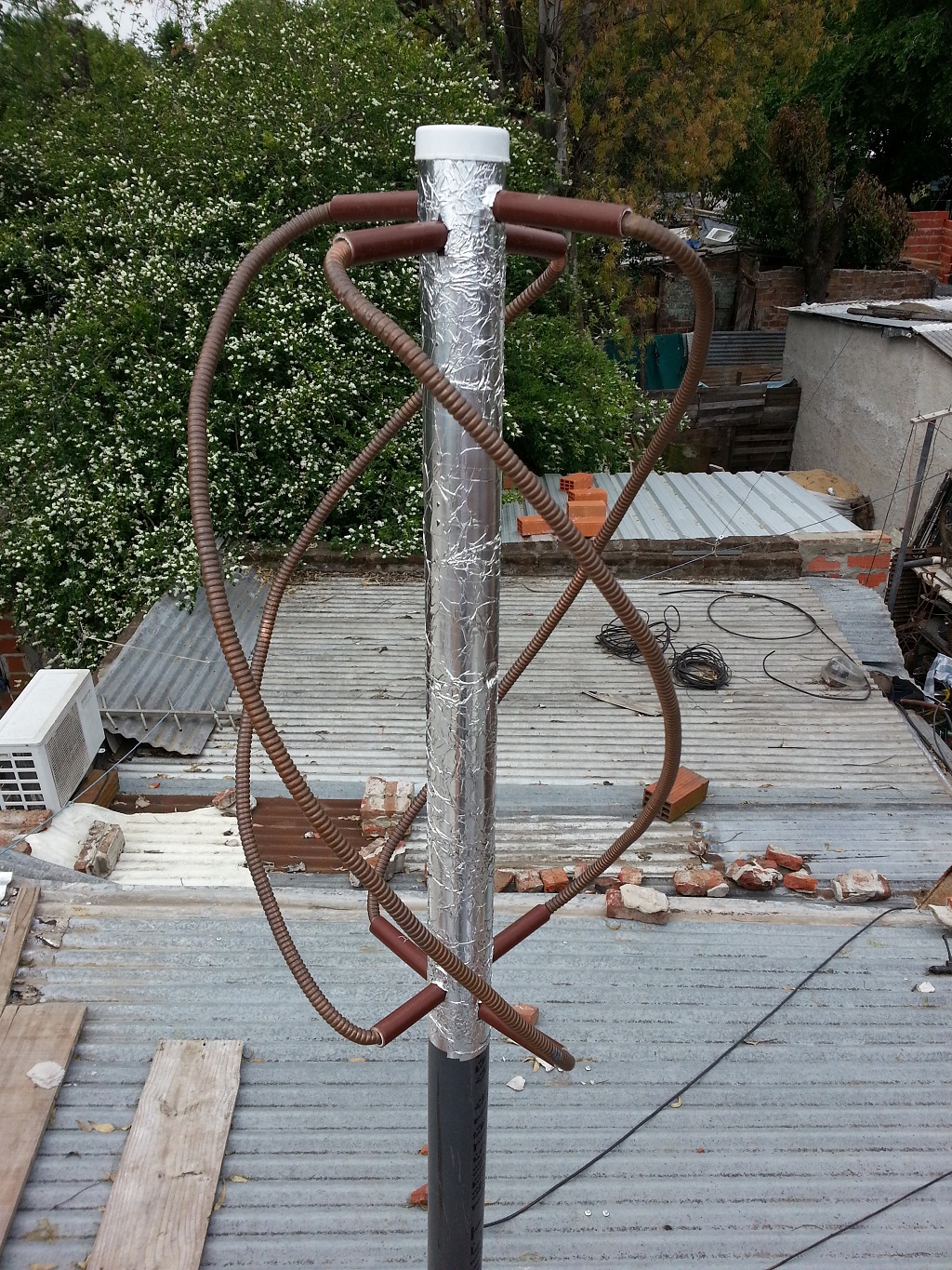

hola torres.electronico gracias por responder, te comento que arme la antena helicoidal y la turnstile pero el problema es el receptor, hay gente que dice que armo el tda 7000 y las imagenes son incluso peor que las que se reciben con un handy por el tema de la sensibilidad, ademas no consigo el tda 7000, que es el otro problema

Hola...No es tan fácil...debes cambiar el ancho de toda las cadenas de FI(10.7MHz y 455KHz) reemplazando los filtros por otros a los originales y el resonador del discriminador. Tal ves este ultimo lo puedas cambiar por una bobina sintonizada. Ten en cuenta que un handy no es la mejor elección para recibir con antena fija exterior.

Una bobina que resuene en 455kHZ puede ser de una FI de una radio antigua(tipo "spica" o similar) y debes cambiar los valores que van a el IC de FI(MC3372) para que se adapten a tal cambio. Revisa la hoja de datos que incluyo en la mención.
Si la FI te esta cortando la señal por el ancho de los filtros, por mas discriminador que cambies/modifiques, no lograras grandes mejorías.
El problema es el efecto Doppler que conlleva la recepción de dichos satélites(Low Earth Orbital) por la diferencia de velocidad entre nosotros y él que hace "relativamente" que la frecuencia de emisión del satélite este variando según la posición relativa en el "paso".
