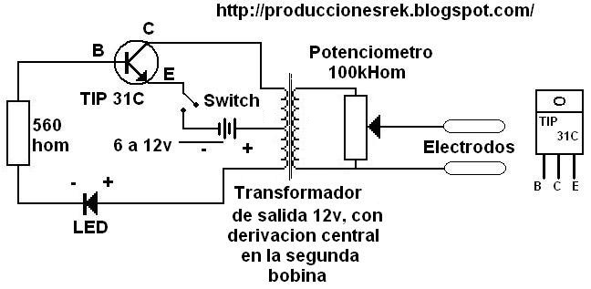

Buen día compañeros de foros de electrónica, acabo de realizar este circuito para pasar el rato con los amigos. El detalle es que me gustaría cambiar la frecuencia de oscilación del circuito sin embargo no se que hacer, hace ya tiempo que armé la misma caja de toques y recuerdo que puse un capacitor en paralelo con la resistencia y eso me cambió la frecuencia.
Sin embargo con este nuevo circuito intenté hacer lo mismo pero no funcionó, alguna idea?
Gracias.
La Fosc esta determinada por la saturación del núcleo y velocidad de conmutacion de T1, si quieres variarla tenes que recurrir a un oscilador externo
