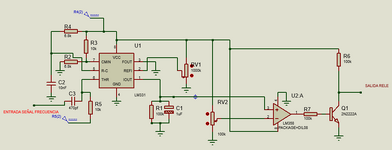

Buenas a todos.. Queria saber si me podían ayudar con el diseño de un circuito.. Necesito activar un rele ( a 12v) de los que van en placa de circuito. depues de los 20hz en adelante y que la activación sea variable( o sea de 27 en adelante ) . la señal es una cuadrada sacada de un 555ne.. Saludos coordiales
Podrías fijarte en el datasheet del LM 2917 que es un CI conversor frecuencia/voltaje, pero, si andas necesitando algo preciso anda pensado en un micro-controlador o, si no es comercial en, Arduino.
También podes investigar sobre un conversor frecuencia/voltaje con LM331 + otro CI OP como comparador para tener los niveles que necesitas.
Sería muy bueno que nos describas lo que has hecho o investigado y (NO "o") las necesidades reales que debe cumplir.
Lo último que te escribí, no lo tomes a mal, es por que estás incumpliendo las reglas del foro y te pueden moderar.
20221130_224249.jpgBueNas a todos, así seria la idea, el presET me podría ayudar a variar el momento de la activación de la señal de salida, Me recomendaron un LM2917 mas un comparador operacional

Si queres algo simple, trata de hacer un integrador y un comparador, el cual sería variable asi lo podes ajustar, el integrador te va a dar una tensión proporcional a la señal.
Si Algo había investigando . un colega me proponía un LM331-y el comparador no sabría cual usar..

Captura de pantalla (484).pngBuenas algo asi creo que quedaría el circuito.. cualquier aporte, critica, observación me ayuda muchísimo (RV1 o RV2 estaría bueno que queden fijo uno al menos para que solo regule uno solo). saludos cordiales. dejo los archivos creados en proteus.
