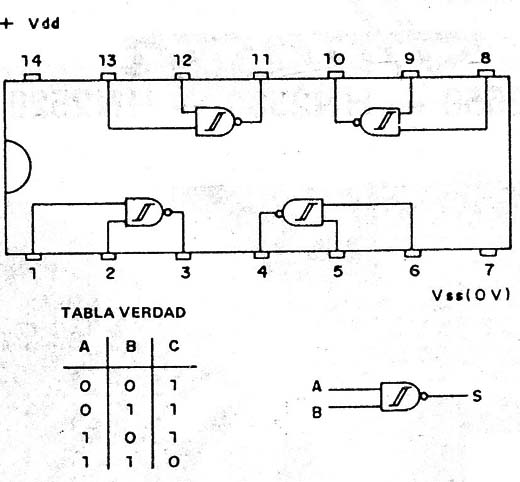

Hola amigos del Foro.
Quiero realizar este circuito que obtuve del foro, para ello
tengo que utilizar un CI CD4093 de 14 patitas.
Para que no sufra el CI, quiero soldar un zócalo y luego
colocar el CD4093 sobre el mismo.
La pregunta es, mas de sentido común que de técnica, pero
a mis 70 años, la inteligencia se me esta yendo y por favor
no se burlen, di vuelta el zócalo, puse el diagrama del circuito
a la vista y (con bastante esfuerzo) logré soldar los 14 terminales.
Cuando terminé, me di cuenta que estaba todo al revés, y por mas
que trate de dar vuelta el CI, no hay forma de que coincidan los
terminales con el circuito.
Por favor:
A continuación dejo un croquis del CI y como supongo que debería soldar
el zócalo. Si ustedes confirman que esta bién, lo hago de nuevo.
Como me es imposible dejar el archivo adjunto, reemplazo la imagen
por el siguiente detalle de zócalos.
CD 4093
14 13 12 11 10 9 8
1 2 3 4 5 6 7
¿ El zócalo debería soldarlo así ?
1 2 3 4 5 6 7
8 9 10 11 12 13 14
Gracias desde ya. Un Abrazo a Todos.
Roberto.
    146.4 KB · Visitas: 55
Todos los circuitos integrados poseen una muesca o un punto que indica donde se encuentra la pata N° 1
Esto sería en vista superior, es decir del lado donde se lee la matrícula del integrado.
Creo que lo que consultas es como soldar el zócalo por debajo de la placa, si este es el caso tu dibujo es correcto

Hola.
Si no entendí mal, has soldado el zocalo del lado de las pistas, no?
De esa forma, claro, el chip no va a coincidir......
Lo unico que se me ocurre es dar vuelta las patas del chip, o sea.... Ahora apuntan hacia abajo (como la foto que puso Fogonazo), entonces con muuucho cuidado de no partirlas, invertirlas.
No se si se entiende....
saludos.
Andres
