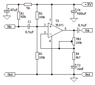

Hola, me gustaria me pudieran ayudar a armar un circuito que no he logrado encontrar en la WEB, pero no se preocupen que ya llevo algo de este.
Mi objetivo es armar un microfono tipo boom (aquellos microfonos que son unidireccionales y que se utilizan en la produccion de video), al desarmar un microfono tipo boom que ya estaba descompuesto, me di cuenta que utilizan 2 microfonos electret seguidos uno de otro, asi que decidi armar el circuito para reutilizar estos microfonos.
Despues de probar varios circuitos, el que si me ha funcionado es el de la siguiente imagen aunque tiene muy poca ganacia, pero utiliza un Opamp TL071 muy recomendado por lo que he leido
EL problema viene por que me interesan conectar 2 micrófonos que se sumen (no deseo un sonido estereo, mas bien una union de los 2 sonidos para crear una suma y asi poder realizar el efecto de un microfono tipo boom) y el circuito esta hecho para uno solo. Entiendo que debo duplicar el circuito para el otro microfono, lo que no se, es como debe quedar la union de las 2 señales en otro Opamp, ya que no se que resistencias y capacitores elegir para que no genere mucho ruido y la ganancia sea mayor.
Espero alguien me pueda colocar el diagrama aunque sea a mano de como quedarian los 3 TL071 o si tienen alguno diferente pero con este tipo de amplificadores se los agradecería mucho ...
