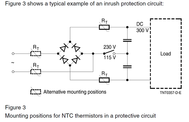

Hola compañeros, yo creo como bien decís que el problema se reduce a unas pruebas prácticas con varios valores de NTCs, estos componentes son relativamente baratos y asequibles.Os dejo un esquema típico del montaje de NTCs para protección de F A y el enlace al documento del fabricante.
http://www.epcos.com/web/generator/...operty=Data__en.pdf;/PDF_Applicationnotes.pdf
un saludo
