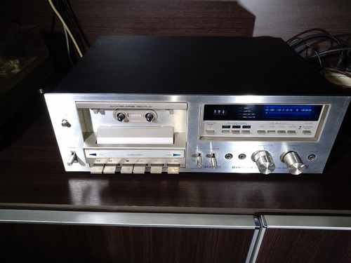

Yo siempre deliré con este deck Pioneer, con vúmetros peak-hold y autoreverse...pero hoy solo me quedan 6 cassettes
Esa linea de Pioneer con luces azules simplemente eran alucinantes!! ... sin embargo lo mejor que escuche era un deck AKAI de 3 cabezas ( aun lo tengo para museo ) que grababa cualquier cassette comun tremendamente bien , ni hablar los TDK SA !!
.... y ahora casi lo unico que uso es un modulito Bluetooth de U$S 3 ... ya regale cassettes , un monton de CD mp3 ... y vinilos en poder de mi Hijo ( es lindo ser hijo mio )
