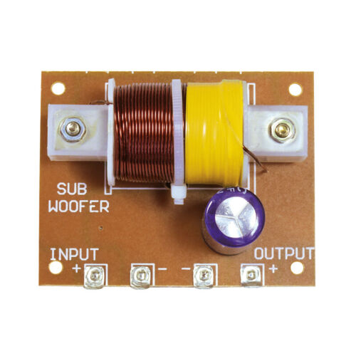

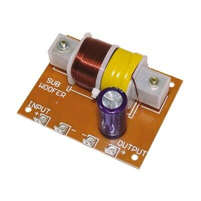

Es muy dificil de recomendar, y saber si lo que queres es que solo suenen los sub-graves. Pero para evitar más discusiones, probaria comprando o haciendo algo asi: Crossover Para Subwoofer 200 W Hc-101 Musicapilar - $ 35.533,17
Tenes corte de 120hz, osea que van a funcionar como sub.

Busco un crossover para subwoofer de corte 120Hz, a 8 ohms 200w aquí en España o Europa?
Gracias amigo, muy amable.
Encontré este...
De Alemania, corte de 120Hz.
Este último, creo que es el adecuado....
Encontré este...
Son todas placas chinas igualmente. De todos modos, compraria una para ver si es lo que estas buscando. Porque a lo mejor te das cuenta que el corte esta muy por debajo, y quedan muchas frecuencias filtradas. Igualmente, si es lo que queres, va a "funcionar".
Saludos y espero comentes si fue util!
De acuerdo tinchowr, probaré uno, y si funciona, otro. Tendré que esperar a la llegada del producto, gracias amigo, comento el resultado, así aprendo algo más sobre el tema.
