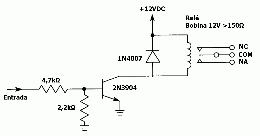

Tengo una DAQ Ni Usb 6009 y deseo controlar el giro de un motor mediante reles de 5V. en total voy a usar 3 reles
Si conecto directamente esos reles a los puertos digitales (salidas) para poder activarlos corro el riesgo de quemar la tarjeta 6009?
tengo entendido que la tarjeta Ni usb 6009 entrega 5V en los puertos digitales.
Ya medí la corriente de los reles y consumen aproximadamente 40mA. Creo que es mucho para esos puertos no quiero dañar mi tarjeta.
Que me recomiendan, debo hacer alguna conexión especial? resistencia Pull up o Pull Down?
Como seria el esquema de conexión entre los relees y la tarjeta?

segun la ficha tecnica la corriente en las salidas es de 8mA y tienen proteccion por sobrecorriente pero si dices que el consumo del rele es de 40mA es insuficiente.
pon un transistor con una resitencia pullup porque segun la ficha las salidas son de colector abierto
el diagrama sin el pullup seria algo asi.
necesitas especificar el rele de que voltaje es estoy suponiendo que es de 12v que son los mas "comunes"

ya tengo idea de como debo hacer el montaje. el Relee que tengo es uno de 6V de 5 pines (2 de bobina, 3 de conexion)
