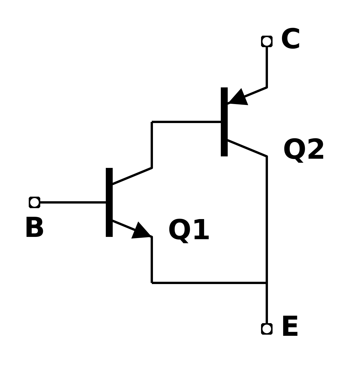

Agregá un transistor tipo tip42 para armar un par Sziklai y accioná directamente los leds sin relé. Ahora tu transistor es el Q1 del dibujo.
Hola, veo algunos detalles en ese esquema.
Primero, el transistor Q1, no tiene resistencia limitadora de base, salvo que esté integrada, que no parece ser el caso.
Y por otro lado, Q2 está conectado en modo colector común. Siendo que es más eficiente un control en emisor común, para funcionamiento ON/OFF.
Y 3ro. Q2 no tiene resistencia de polarización para corte, es decir, no te asegura que alcance el corte cuándo el interruptor esté abierto. Y estaría expuesto a ruidos eléctricos, manifestándose con involuntarios destellos o permanentes de luz en los LEDs.
Interesante tu indicación amigo. ¿Puedes ponerme un ejemplo?
Te comento, tengo un dispositivo que tiene 1 sensor integrado. Ese sensor acciona una tira de LEDs (12 voltios a 400 miliamperios) entonces, no lograba encender esa tira de LED's porque dicho integrado que desconozco, no he podido sustituirlo, supongo que es un Mosfet doble, porque el PIC interno envía la señal de alta (5.2 voltios) a ese mosfet y cuando está en Standby envía (4.2 voltios) así que en mi perplejidad no entiendo como la diferencia de 1 voltio es capaz de encender esa tira de LED's por eso @DOSMETROS con su paciencia logró indicarme como podría accionar por modo externo (con un ladrón de Julios o inversor simple) al tener desde 5.1 voltios en adelante. Por eso, con lo que me indicas, sería agradable que me ejemplificaras un circuito. Por lo pronto, el circuito me ha funcionado, salvo que tuve que ponerle un capacitor de 1000uF a 16 voltios a la salida de voltaje para evitar cambios bruscos y hacerlo en modo fade.
