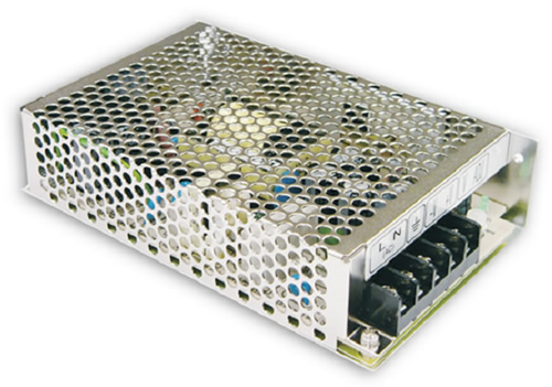

Cómprate una "Mean Well" de 12 Volt al amperaje que necesites, y ya tienes una fuente fiable.

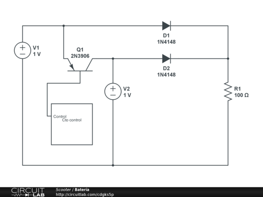

Voy por la solución de Scooter , la salida (+) de la fuente y el borne(+) de la batería se les coloca un diodo de un amperaje con factor de seguridad (50%) unes los cátodos de los diodos y tienes tu respaldo de enegía, no te olvides del cargador de batería.A esta solución se le llama "OR cableado" puedes poner 1,2 o más baterías con su respectivo diodo depende del grado de protección que necesites y de tu neurosis .
SALUDOS!!!
Yo iba a proponerte aprovechar la propia fuente como cargador con una resistencia limitadora o con un transistor que corte la carga.
Algo así, tómalo como un diagrama de bloques, no te fijes en los valores; U1 fuente, U2 batería, R la carga
