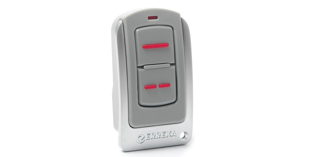

Os paso datos del fabricante del mando (este es el fabricante, no la empresa de automatismos que nos lo instaló).
Mando Iris Evo​
Emisor código cambiante Evo Code.
Ventajas:
  • Incopiable.
  • Diseño atractivo.
  • Opción de dos o cuatro canales.
  • 1 frecuencia de funcionamiento 433,92 gris.
  • Programable por cable mediante consola manual IRPROGM o de ordenador IRTAGPROG.
  • Posibilidad de dar de alta manualmente.
  • Gran alcance.
¿Esto es realmente incompiable, o hay alguna solución?

La empresa del mando es Erreka, siguen a la venta estos mandos pero imagino que habrá que programarlos y compralos a Erreka no vale de nada.

Esos mandos no se pueden clonar como tampoco se pueden clonar las llaves de los coches.
Hay que "emparejar" el nuevo mando con la centralita, igual que en los coches, y normalmente dar de baja alguno de los mandos antiguos si se están usando muchos.
En el caso de los coches suelen admitir dos llaves, si compras una tercera no irá y tendrás que dar de baja una de las anteriores para poder dar de alta esta nueva.
En el caso de las puertas lo mismo pero a lo mejor son 30 mandos o así, lo sé porque en mi comunidad la gente perdió mandos y si no se iban dando de baja, se acababan los "huecos" para nuevos mandos.
Hasta donde llego esos mandos no los puede copiar cualquiera, compras el mando y alguien tiene que hacer toda la operación con instrumental caro. "El alambre en dos agujeros" es un conector de datos, normalmente tres o cuatro pines, que programa el mando, no consiste en meter un pincho como pinchar una oliva con un palillo.
Y si no es así es que es de otra manera. Desconozco como funciona tu puerta de la que ni tu conoces que automatismo lleva.
Intenta clonar el mando en una cerrajería que clonen mandos y si te dicen que no, llama a otro "puertero" a ver que te dice. La mayoría por interés suyo te querrá cambiar el sistema entero.

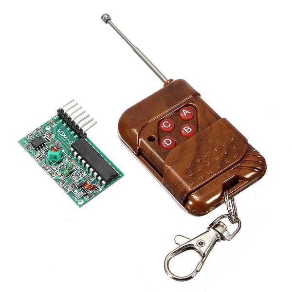

Algunos sistemas de garage tienen un conector rapido para boton de garage, puedes acoplar a ese conector(dependiendo la configuracion que establecio el fabricante)una llave que activa via RF con controles mas genericos, como este modulo.
Modulo RF 2 controles
Como puedes observar tienes un NO un COM y un NC, dependiendo la configuracion del motor del garage, colocas las conexiones a ese modulo, asi con los nuevos controles cierras o abres el circuito del control del motor del garage y funciona como si tuvieses el original, solo que estos modulos si son clonables.
Solo que ese modulo deja enclavado el relevador por lo que no te sirve,tendrias que usar este en su lugar.
Modulo RF Pulsos
Este envia un solo pulso a las salidas, por lo que con un relevador acoplado a la salida debidamente polarizado te haria la funcion de pulso que por lo general los controladores de motor de garage trabajan con un solo pulso para abertura y el mismo pulso para cierre.
Este seria el metodo "facil" de adaptacion, aunque si hay que acoplarle algo de electronica a esa placa, unos cuantos componente, fuente de alimentacion auxiliar,relevador,etc.
