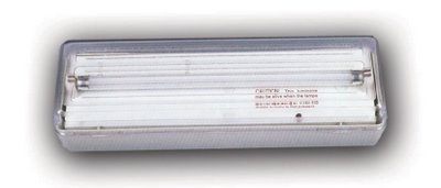

como cambiar la luz de emergencia de lamparas incandescentes.....por lamparas led......el proyecto parte de aprovechar el circuito de lamparas incandescentes para cambiarlas por LED.........
SALU2 ...
puse las lamparas led y el problema es que....con o sin energia las lamparas siguen encendidas.......se entiende que los led...deben encender solo cuando no hay enegia electrica......que hacer???
la lámpara de emergencia funciona a 220v AC...con transformador....y salida de 12V...el interruptor no lleva neon......cabe indicar que instale las lámparas led en lugar de las incandescentes que tenia......pero el inconveniente......es que permanecen encendidas.....con o sin energía eléctrica......alguna sugerencia????
Por eso , al faltar tensión el relé se abre y con sus contactos NC enciende la luminaria , ojo que suelen tener una llave de apagado y también de encendido forzado . . . .
la lampara de emegencia que estoy comentando.....no tiene rele.....pero eso no quita.....que se agregue un rele.....para poder controlar solo las lamparas led.....muy buena la idea de DOSMETROS.......
Voy a probar.......luego les comento..
Gracias
agregue a la salida de las lamparas led......un rele.....usando el contacto NC y si dio resultado.....gracias por la idea.............voy a subir las fotos en cundo pueda......
lo prometido....la foto donde esta la instalacion del rele............
[/URL][/IMG]
Hola.
En otros modelos como los que yo tengo, el encendido se hace mediante la desctivación de un transistor que esta polarizando negativamente la base de otro, que actua como interruptor.
De tal forma que al irse la luz, queda esa base sin esa polarización y el transistor empieza a conducir, pues este está conectado a las baterías activando la lámpara o en mi caso un inversor para un pequeño tubo fluorescente de 4 o 6w.
