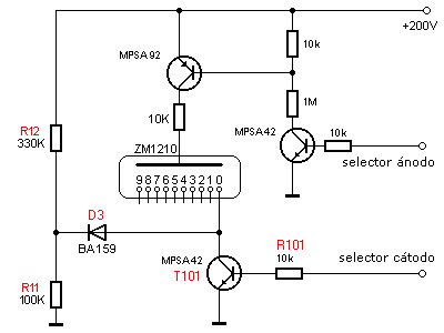

Estoy intentando hacer un reloj Nixie con un arduino.
Cada tubo Nixie tiene 10 entradas.
Utilizo un conversor BCD para controlar cada tubo.
La cosa está en que el tubo utiliza 100v
"Firing voltage(170V no more)
Keep up voltaje 100V"
Podría utilizar transistores Darlington? Base al BCD y salida al Nixie? Se calentaría mucho?
Qué otras opciones hay?
