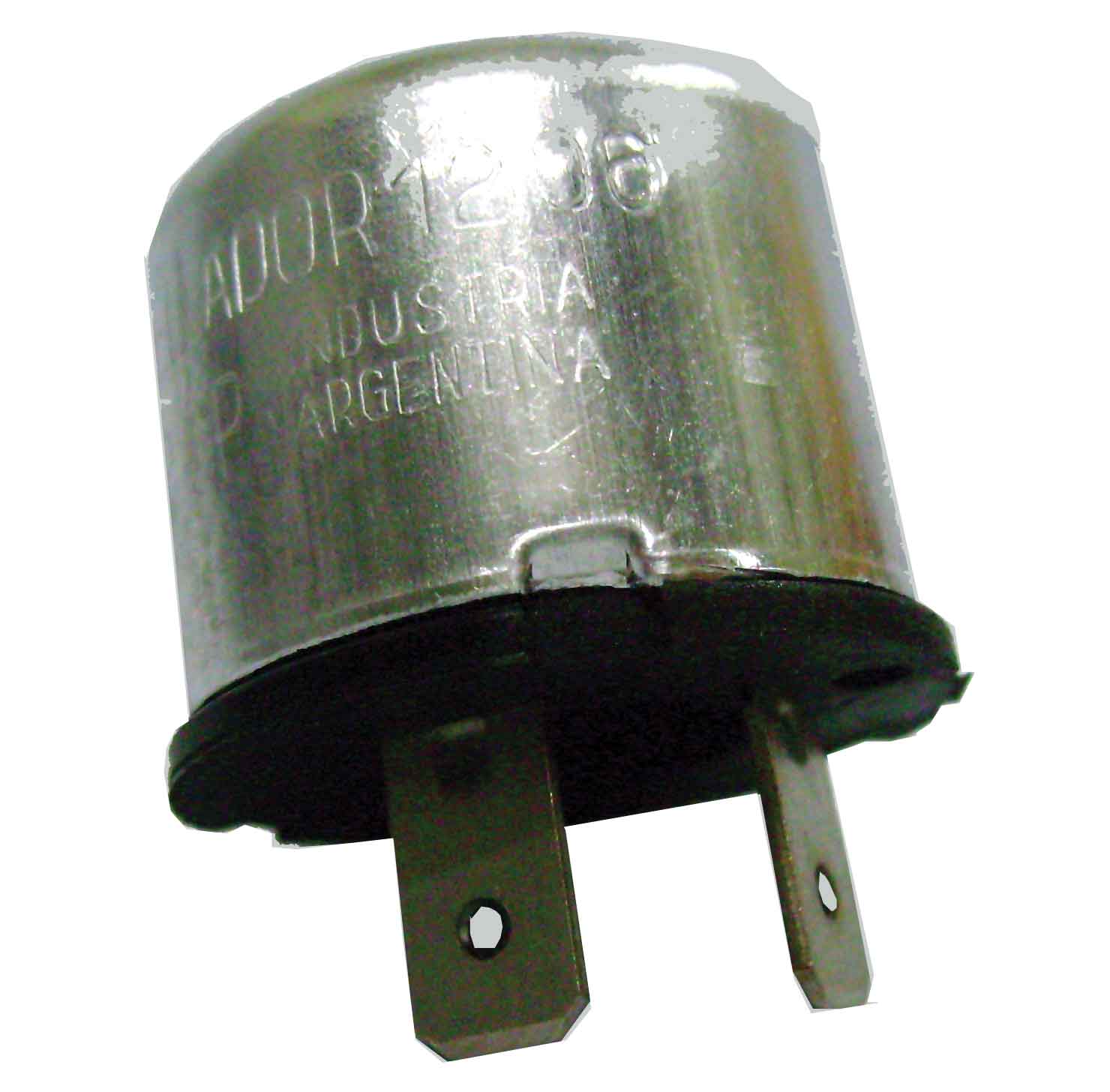

el destellador es un bimetal con una resistencia,si no tiene carga la resistencia no calienta y el bimetal no se tuerce entonces quedan prendidos los led siempre
imagen de un destellador
