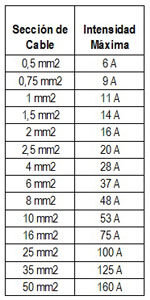

hola dj t3
ahi subi la tabla que use. Fíjate que tambien tenia el dato 5,6 kva. entonces tambien podríamos decir 5600/220= 29.54 yo diría 30a. ok para esta intensidad tenemos casi 4mm de diámetro de cable. Y entonces?, tenemos dos resultados. tu que dices acerca de esto?

A ver si sirve de ayuda :

Muchachos, usen las tablas de las normas IRAM
