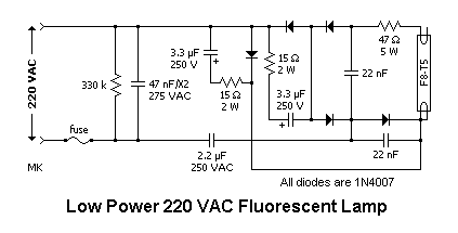

Entren a esta pagina aca hay diagrama de reactor electronico enciende hasta los fluorescentes con filamneto quemado ,tambien hay undiagrama de iluminacion sacando energia del telefono http://makelifeeasy.yolasite.com
este es el diagrama a ver quien me diseña el circuto impreso dde funcionar funciona vena mejor el video
Yo lo hice me salio muy bien reemplaza a los reactores comunes y los arrancadores el encendido es mas rapido no modifiquen nada esta muy corredcto alguien que me haga el circuito impreso
