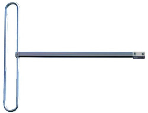

hola amigos del foro, daniel no tendras una imagen para tener una idea sobre donde tendria que soldar el irradiante al boom? estoy intentando armar una formacion de 4 dipolos pero la duda es en donde se soldaria al boom por ejemlo estas imagenes me confunden
y esta otra
en la primera no se si en donde esta ese plastico negro se aisla del boom , y solo se unen los vivos del cable enfasador y el balum y solo al boom se conecta la maya.. y bueno en la segunda foto la verdad no se como se alimenta.. espero no ser poco explicativo .. saludos
Hola caro lacers, !saludos cordeales!, yo recomendo que mire con mucho cariño ese tema : https://www.forosdeelectronica.com/f22/construccion-montaje-asociacion-4-dipolos-verticales-35398/ ,hay muchas informaciones que usteds buscas.
Lo Dipolo cerrado puede tener su centro geometrico aterrado a el Bomm sin peñas y los estremos tienem que sener conectados a un Balun 4:1 porque lo Dipolo Cerrado es simectrico ( las duas estremidades son "vivas" en relaciõn a lo tierra pero andam en fase oposta entre si , lo Balun permite conectar correctamiente un cable coaxial ( alimentaciõn assimectrica ) a el Dipolo cerrado ( alimentaciõn simectrica) y adapta las inpedancias 50 Ohmios p/ 200 Ohmios.

hola amigos del foro, daniel no tendras una imagen para tener una idea sobre donde tendria que soldar el irradiante al boom? estoy intentando armar una formacion de 4 dipolos pero la duda es en donde se soldaria al boom por ejemlo estas imagenes me confunden http://mla-s1-p.mlstatic.com/dipolos-cerrados-para-fm-1580-MLA4758402999_082013-F.jpg y esta otra http://mlu-s1-p.mlstatic.com/antena-dipolo-doblado-emisoras-fm-1617-MLU19565356_163-O.jpg en la primera no se si en donde esta ese plastico negro se aisla del boom , y solo se unen los vivos del cable enfasador y el balum y solo al boom se conecta la maya.. y bueno en la segunda foto la verdad no se como se alimenta.. espero no ser poco explicativo .. saludos
Seguramiente lo Balun estas armado adentro de lo Boom y es enbasado en un cable coaxial delgado hecho en Teflon asi soportando una potenzia de RF razonable.
Lo centro de lo Dipolo cerrado puede sener aterrado a el Boom o no dependente do gusto de cada fabricante.

los fabricantes de dipolos cerrados no usan balum adaptador de impedancia, adaptan la impedancia acercando el dipolo a un bum que esta detras del dipolo , separado de la torre , asi se consigue menos roe , sino no se puede bajar de 1:
1,5 con un balum .
1,5 con un balum .
Descurpe mi plena sinceridad caro elektrocom , pero un "fabricante de antenas" que proceda asi como usteds aclara aca para mi es un aventurero y deveria estudiar mas sobre teoria de antenas para que despues venga a fabricarlas correctamiente.
