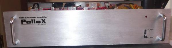

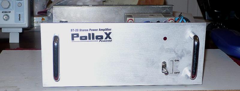

Hola, que bueno que pinta este proyecto, que amplificadores vas a usar?
Los que ya subí al foro... por ahora son suficientes.
Este para los agudos:
este para los medios-bajos (y preamp):
y este para el sub:
