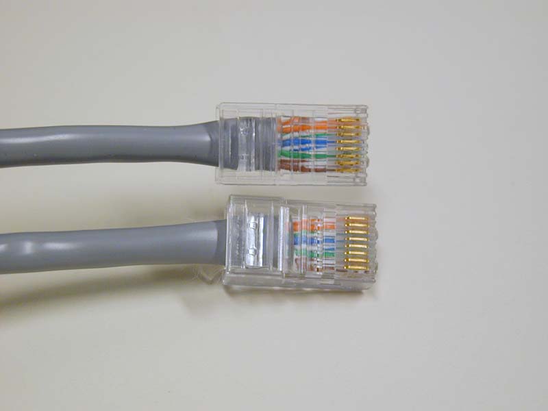

:unsure: Algo que olvidé mencionar, la chaqueta exterior del cable debe en lo posible ser pisada por la base del conector, así se ajusta mejor y y se evita que los cables se rompan, dejen que haga una imagen
todos saben que los cables deben ser cortados para que queden derechitos
Pero no toman en cuenta la cubierta exterior, como en este caso
debe quedar algo así
crimpar-png.88569
    149.8 KB · Visitas: 11
:unsure: Algo que olvidé mencionar, la chaqueta exterior del cable debe en lo posible ser pisada por la base del conector, así se ajusta mejor y y se evita que los cables se rompan, dejen que haga una imagen. . . .
Agrego.
Aprovechando que las fichas son en general transparentes, se puede verificar que los alambres se inserten bien dentro de los terminales mirando la ficha lateralmente "Antes" de ser crimpeada, luego será "Tarde" :cry: :cry:
¿ Por que lateralmente ?, porque si se mira desde arriba, la imagen puede ser engañosa.;)
