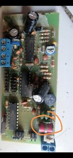

Hola amigos, tengo esta tarjeta de teléfono y tengo una duda.
Entrada de voltaje 48V DC, ¿si ya el voltaje entra rectificado, para que trae el puente rectificador?

Busca que pasa cuando el teléfono recibe una llamada. (Ademas puedes conectar el teléfono sin respetar polaridad que es la razón principal).
Entiendo lo que dices
1 - El teléfono solo funciona para salida de llamadas.
2 - Supongo que el puente es para que haya polaridad en el circuito
Lo que necesito es medir tensión y al poner el negro en la tierra y el rojo en algún punto que conecte el + del puente pero no me marca nada (puente está montado y todo)
    237.6 KB · Visitas: 3
Si el telefono esta colgado la tensión microfonica de la línea no llega al puente rectificador, debido a que esta desviado el circuito hacia la campanilla que se activa con la alterna de la llamada.
Saludos, JuanKa.-
El teléfono no está colgado, para eso le hice el empalme.
Pues en esa condición es muy sencillo seguir el recorrido de los 48V que son "sin carga", al descolgar el teléfono la tensión de línea cae indicandole por ese medio a la central que establezca la comunicación
No sabria decirte cual es el valor de tensión continua que leerás, ya que es algo que depende de cada circuito de teléfono específico además, de que la central telefónica limita la corriente hacia el teléfono si mal no recuerdo en 25 mA.
Pero tienes todo para poder seguir con un tester el camino de la tensión continua hacia adentro del teléfono.

Intento mirar el voltaje de salida del rectificador, pero no me marca nada, no sé si lo estoy haciendo mal
Pongo la punta negra en tierra y el rojo en el positivo del puente y no me marca
(El puente está bueno) no sé si estoy midiendo mal.

Yo pondria una punta del multímetro en uno de los cables de entrada y con la otra verificó el camino del otro cable incluso del otro lado del puente rectificador. A continuación la realizó desde el otro cable de entrada
Solo para tratar de entender y/o ver en que punto esta interrumpido el circuito.
Saludos, JuanKa.-
Si, eso hice y me marcó bien espero no recuerdo que es ese componente
Porque en el circuito sucede que apenas le conecto los 48v la tensión cae a 8v midiendo directamente el cable estando conectado(osea sin pasar por ningún tipo de transformador). Y ese es el rango de voltaje con el que trabaja el circuito.
