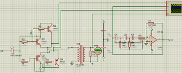

Estoy realizando un inversor solar de onda senoidal pura aproximadamente 20v a 120v con BJT, Mas específicamente con Darlington, Quiero alimentar el transformador que tengo, es un elevador por naturaleza, alimentar la parte de 9v con 12v para que me de 120V

Probare mañana en el laboratorio, resulta que tengo que entregarlo aproximadamente el lunes pero tuve problemas ya que no me dejan usar módulos PWM o diseñarlo al menos, tiene que ser específicamente con BJT (TIP 45-46 O TIP41-42), Al inicio tuve problemas con ellos, necesitaba sacar 100W a la salida. Estoy usando darlintong (122-127) hasta ahora y no he tenido ningún inconveniente a la salida de la señal, mas que un simple recorte mínimo en la onda.

Hasta el momento el esquema calculado con los Darlington para que me de 100W de salida es este.
Debido a que tengo la restricción que no puedo diseñar un MPPT o PWM (La idea es crear un inversor solar de sinusoidal pura a 60hz con BJT(transistor), ese es el reto). A papel y lápiz los cálculos son los que se muestran en la siguiente configuración.1685214618624.png
Utilizando dos pares de Darlington, aproximadamente en simulación da 102V, Resulta que al probarlo en el laboratorio el transformador me tumbo la señal completa, al igual que el voltaje y ahora estoy viendo la manera de como solucionar.
Estoy hasta ahora teniendo en cuenta, el valor que me da los paneles aproximadamente 20V/2,5A de entrada, metiendo dual me da 10V/-10v con una configuración de conversor de simple a simétrica que tambien diseñe.

Ya le realice la prueba del bombillo al transformador a ver si no se quemo, sigue de la misma manera como lo conseguí, entregando mi señal y mi voltaje normal.
Tambien calcule el embobinado primario y secundario del transformador para la simulación.
Poner los PNP "arriba" y los NPN "abajo"
Poner algo mas elaborado en las bases
Poner las dos bases igual y no una después de la otra.

No se a que te refieres con intercambiar los transistores, con respecto a lo que lei TIP122 Y TIP 127 son complementarios.
Por lo tanto con la configuración que les coloque son un clase AB sobre un clase AB(encapsulado).
No creo estarlos colocando de manera errónea 🤔.
Lo de las bases si creo que debería realizar unos nuevos cálculos al respecto.
