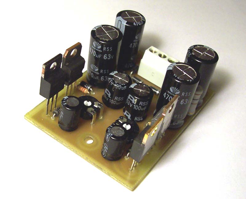

Buenas, leyendo:
http://www.pcpaudio.com/pcpfiles/misc/fuente_regulada_MV/fuente_reg_MV.html
Me surgio la duda, que corriente maxima entrega?
Los diodos que usa en el duplicador/rectificador son 1N400X, con Imax = 1A, por lo que la fuente entregaria una corriente maxima de 1A?
A mas corriente, diodos de mayor amperaje?
Dice que puede alimentar tranquilamente etapas de 25W a 100W, pero con un 1N400X?
No mejoraria en nada aumentar el valor de los capacitores? Por ejemplo a 4700uF
Saludos y felices fiestas
No leí en detalle la página de pcpaudio, pero un rectificador 1N400X admite 1 ampere con cargas resistivas puras, lo que no es el caso de ningun rectificador normal. Con cargas capacitivas hay que reducir la corriente maxima en un 20%, así que 800 mA son el máximo absoluto y mucho menos aún si considerá que es un doblador de tensión capacitivo. Para serte franco, no le daría mas 200mA...con suerte.
Hola
Esta fuente es unicamente para alimentar la etapa de ganancia en tension, la cual no requiere de mucha corriente y es sensible al ruido de tension, al regular y filtrar la alimentacion de esta etapa el amplificador obtiene un mayor rechaso al ruido. Es para usar en caso de que el amplificador se alimente con tensiónes que no estan estandarizadas para reguladores integrados.
