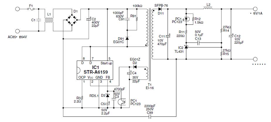

Mi equipo se quedó sin audio. Tras sacar el conjunto donde va anclada la placa con los componentes electrónicos, hice las siguientes comprobaciones:
1- comprobé el estado visual de diodos, resistencias y condensadores, encontrando el condensador principal de la fuente de alimentación defectuoso.
Tras el cambio por uno nuevo seguía teniendo otros dos defectuosos, con lo que decide soltar el integrado (TDA 8932 T). Los condensadores dieron el valor correcto.
Llegado a este punto seguia sin tener corriente DC a la salida de la bobina, y las demás partes.
Llegando a la conclusión que en la fuente de alimentación hay un componente (TTK SG2368 48), que tras buscar información por los foros, llegué a deducir que se trata de un regulador de voltaje.
Apenas hay información en internet sobre este componente. Si alguien me pudiese guiar o aconsejar. De momento he preguntado en una tienda de mi ciudad, sin respuesta.
Debo de colocar el mismo componente con las mismas características???
En caso de que no lo pueda conseguir, porque se puede sustituir??
El equipo fue comprado en la tienda de Media Mark, ya no está en garantía.
Debo hacerme a la idea que no tiene reparación, e intentar hacer una placa nueva?
La ausencia de corriente dc se debe a que este dañado el regulador de voltaje??
- Puente de diodos en buen estado
- Bobina en buen estado, no esta en corto
- Diodos rectificadores después de la bobina en buen estado
- Resistencias y condensadores SMD, aparentemente en buen estado, no se aprecia quemazón ni otro rasgo sospechoso.
- He repasado todas las soldaduras por si hubiese algún fallo.
- Es posible que los transistores del módulo del TDA (2TY y J3Y) puedan estar dañados?
Si alguien me puede echar un cable, u orientarme le estaré agradecido.

Hasta dónde lo he visto , les hacen una fuente nueva a transformador , con un transformador de 12-0-12V 50 Watts.
Porque el TDA2932 se alimenta con ±17V
Saludos !
El TDA es un 8932.
El transformador quiere decir que a su salida midiendo voltaje respecto del terminal central, en las esquinas tendré +12V, y entre las esquinas +24V.
No habrá riesgo de quemar nada, si??
El TDA es un 8932.
Si éste : TDA8932 Class-D audio amplifier - Digikey
Si , pero primero medí la impedancia de los parlantes , porque para 8 Ohms va el de 12-0-12 V , en cambio para 4 Ohms , va el de 9-0-9 V

He podido conseguir el transformador. Tras haber hecho las comprobaciones y haberlo conectado el resultado fue excelente, el equipo ha vuelto a funcionar.
He conectado una bombilla de 60W en serie, y al darle caña al equipo parpadea un poco y se entrecorta el sonido.
Mi pregunta es:
- son poco los 2A del transformador?
- son poco los 48Va del transformador?
Decir que a un nivel sonoro-aceptable funciona bien.
Quiero agradecer a la comunidad del foro, y a sus moderadores la atención y dedicación prestada.
Un saludo y que tengan un buen día.
SOLUCION: tras verse incrementado el volumen en exceso, el transformador de la fuente de alimentación conmutada quedó en corto, quedando la placa sin alimentación, y tras haber comprobado los componentes y sus tensiones llegamos a la conclusión de conectar un transformador externo nuevo, quedando anulada la fuente swching del equipo.
Una vez realizadas las conexiones, y lograr las tensiones correctas, el equipo funciona en optimas condiciones.
He soldado los cables en la placa y he conectado la fuente de alimentación.
Resultado con éxito, le dí caña y sin problemas. Pero reitero no es un amplificador para tirar cohetes.
