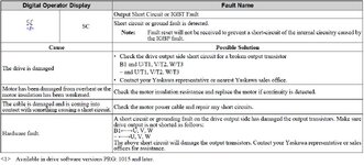

Hola amigos, yo tengo un problema similar con un variador de marca YASKAWA A1000, espero me puedan ayudar... Bueno, tengo este variador a unos 20 mts del motor en un tablero, este me arroja error SC. La primera prueba que hice fue revisar el motor, medí continuidad en las bobinas, medí a tierra y el motor está bueno.
La 2da prueba fue encender el variador teniendo la conexión en el motor desconectada y de igual forma me arroja el error.
La 3ra prueba fue desconectar del tablero donde tengo el variador el cableado que subía al motor, y de esa forma el variador me funciona si alarmarse.
Haciendo esto saco como conclusión que el cableado que va desde mi tablero hasta el motor tiene un corto en algún punto, pero cuando mido continuidad en ese trayecto de cable todo me marca bien.
Cambié el variador por otro igual que tenía en otro motor y me hace lo mismo. Alguien sabría que estaría pasando? Porque ya no tengo idea que sera. Espero su ayuda, muchas gracias.
Primero tratar de saber que origen tiene el error "sc" de ese variador, segundo, cuando decis que desconectas el motor, y hace la misma falla, lo haces en la bornera del variador o sobre el motor? con 20Mt de cable desde el variador hasta el motor, puede pasar cualquier cosa.
Sigue las recomendaciones que indica el manual, para ese código de falla. Mide la resistencia a tierra con un instrumento apropiado, como te indicaron. Haz las mediciones que recomienda el manual para el 'hardware'. Esa falla no tiene más misterio.
Si con el variador desacoplado del motor y se le da RUN al equipo y persiste la falla SC, se llamaba modulo igbt!
Hola amigos muchas gracias por sus ayudas, pude encontrar el problema... para empezar tenía una falla en el tester que no me permitió evaluar bien el cableado, al cambiarlo pude observar lo que me informaban que era un corto en el cableado.. Después de buscarlo lo pude localizar y reparar, el equipo quedó operativo al 100%.. Muchas gracias a todos de verdad.
