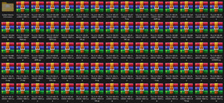

El sistema de archivos es FAT32, así que si grabas el volcado en una memoria USB, lo podrás ver.
Usa esta aplicación: MStar USB Dump Extractor
1.- Formatea la memoria USB (Pendrive) en modo RAW con la misma aplicación.
2.- Usa la utilidad "USB Memory RAW Writer" del menú "Utilities".
3.- Selecciona la unidad y el archivo dejando las opciones tal cual (Sin cambiar nada).
4.- Presionar el botón verde "Start Writing" para iniciar la escritura.
Como son 16 MB el proceso tardará solo unos mili segundos.
5.- Ahora el contenido podrá verse desde el explorador de Windows como en la imagen adjunta.
Está repleto de archivos ZIP (Firma PK = PKZIP Compressed File).
Cada archivo descomprimido tiene una cabecera diferente, puede estar encriptado o ser parte de un único archivo que posteriormente se descomprime y une en RAM o podría usarse por partes.

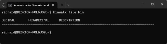

Binwalk en Ubuntu (WSL2) no pudo identificar el contenido del archivo...
