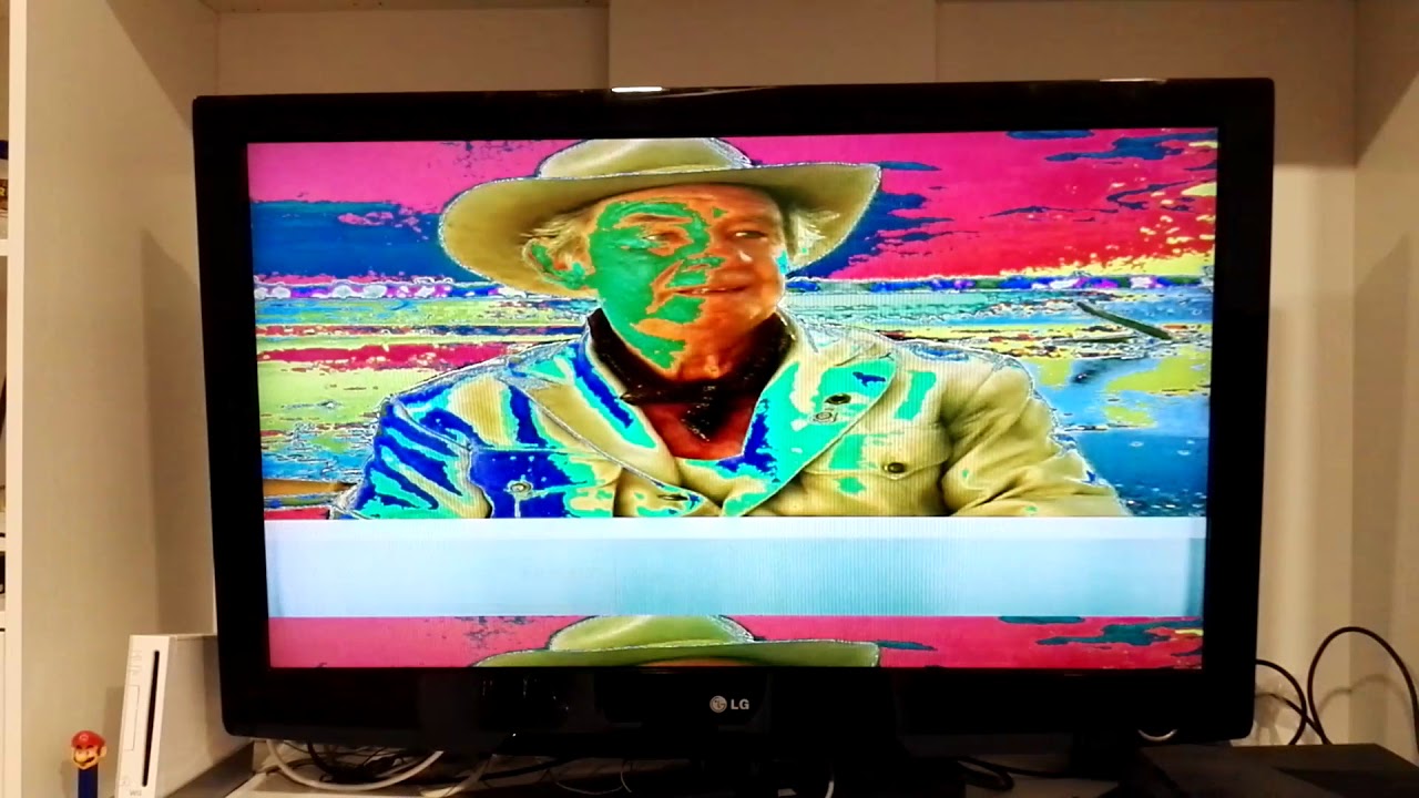

Buenas, tengo un TV LG 50PJ350, se le ha puesto la imagen solarizada, pongo esta imagen de ejemplo, se me ve igual.
El tema es que leí en varios sitios que entrando al menú de servicio hay una opción en tool option 1 que pone lvds y puede arreglar el problema, he conseguido entrar a dicho menú de mi TV pero no aparece la opción. ¿Alguien sabe como podría solucionar el problema?
No se si hay otra opción que pueda arreglar este fallo, he podido acceder a los 2 menús de servicio tanto el ez adjust como el instart.
Eso, la mayoría de las veces, es una avería en la placa T-CON o incluso la pantalla.
Meterse en el menú de servicio a modificar algo es temerario cuanto menos....
