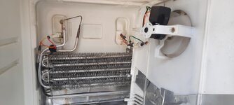

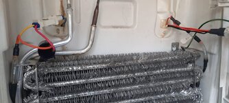

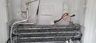

Fue destapado en su totalidad, un amigo quitó la cubierta y me mostró el funcionamiento del refrigerador, me mostró el bimetal que va al serpentín que congela (tubo metálico con laminitas de metal) la resistencia que calienta y el ventilador. Todo en su interior.

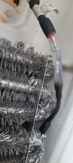

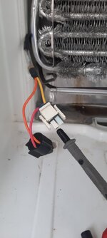

Dejo fotos del refrigerador en detalle.
En ellas pueden ver la resistencia dentro de una manguera con agua en su interior, esta viene sellada pero con un fusible térmico interno de 85ºC en cada extremo. En total van 2 fusibles térmicos dentro de la manguera, uno en cada lado, en las fotos se ve uno de color blanco. No había visto eso nunca.
El Bimetal fue medido y funciona muy bien, se comprobó su rsistencia interna y su desactivación. En las fotos se ve de cables rojos.
El ventilador funciona muy bien, con los 115 voltios de la tarjeta de control.
