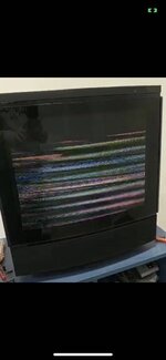

Fallo Bang and Olufsen MX 4000
Por lo que se ve el usuario actualizo o quiso actualizar y cuando usaba los euroconectores que es lo que tiene para ver señal de video.
¿ S
Yo me pregunto.. ¿Donde habrán metido mano si esos aparatos no tienen (que yo sepa) forma de actualizarlos?
Espero que no hayan entrado en el menú de servicio y le hayan tocado la frecuencia de líneas.
Y sí sólo es una suposición..
Por lo que se ve el usuario actualizo o quiso actualizar..
Podría ser un condensador o cualquier otro componente en el circuito de deflexión.

de que depende... jejejeje a ver si tiene solucion a ver dime
Como te dijeron, no es algo actualizable como tal, asi que depende de;
Tus conocimientos.
Lo que hayan tocado.
Tus herramientas.
Si el o los componente/s aun se consigue/n.
Si es posible reestablecer a fabrica, o al menos entrar al menu de servicio.
Etc, etc, etc...
Pero por lo que se ve en tu respuestas, mejor llevalo a alguien calificado, ya que en ese tipo de televisores tienes voltajes muy altos (unos 25000 voltios, si veinticinco mil) que podrian matarte,
Viendo vídeos de listos como este que enseñan a desajustar los parámetros, luego pasa lo que pasa.
En lugar de buscar la "avería" que hace que esté "desajustado" le cambia los valores. Y claro, no tiene en cuenta que la señal de los videojuegos te jugaba esas pasadas, como al principio con los vhs que en tv antíguos había que modificar el circuito oscilador para poder verlos bien.
