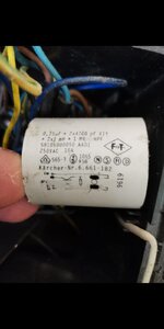

Tengo una hidrolimpiadora la cual al rato de funcionar hace que el diferencial se caiga.
Creo que el problema esta el filtro supresor de ruido. El cual ya esta descatalogado. Alguien me puede indicar uno compatible.
0,15 uf + 2x4700 pf x1y + 2x1mh + 1mr 10A 250vac
Esta es la foto del que esta averiado. Esta descatalogado.

¿ Como llegaste a la conclusión de que el filtro de línea se encuentra dañado ?
Cualquier filtro de línea de 10A (O mas) y 250V (O mas) te sirve
Hola.
Gracias por responder
Pues lo comprobo un conocido del trabajo. El cual me dijo que buscara uno de recambio. Desgraciadamente el compañero ya no trabaja conmigo y despues de varios meses decidi intentar terminar de repararlo.

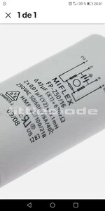

Por ejemplo este?
    76.4 KB · Visitas: 7
Ok. En ese caso para realizar la prueba siguiendo la numeracion de los cables segun la foto como hay que conectarlos.
Perdona mi torpeza y gracias por responder
