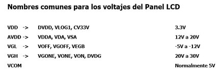

Antes de pensar en firmware ¿ya comprobaste los voltajes básicos de polarización para el panel LCD?
Pues la verdad que no, pero como he comentado los led encienden, lo que la pantalla está negra.
Por experiencia te digo que en ese tipo de falla, no es el firmware, sino que debido a algún componente en corto, el conversor DC-DC de la tarjeta T-CON deja de generar los voltajes de polarización para el panel LCD y por consecuencia no hay imagen.
¿Cómo compruebo los voltajes básicos esos que comentas?
Obviamente con un multímetro.
El archivo adjunto te servirá de referencia.
    33.2 KB · Visitas: 44

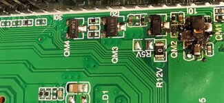

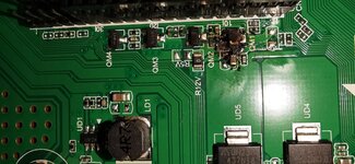

Muchas gracias por tu ayuda. Pero ya descarto el firmware del todo. Me acabo de fijar que serca del conector flex que va de la main al bufer hay unos pequeño ic quemado ( apenas notale ) para mi que es un transistor smd, alado hay unos pequeños condensadores y no se si alguno habra volado o esque no habian. Fallo mio porque siempre antes de nada hay que revisar visualmente la board. No lo hice porque la tv la compre rota por 10 euros y antes de comprar informe de la posible falla y en muchos sitios se habla de bios, aunque no tan esactamente mi modelo, asi que me la jugue.
Valdra la pena intentar reparar? necesitaria el manual de taller de la placa para saber que componentes volaron y que transistor era. Ademas aunque cambiase los componentes es muy probable que problema persista y vuelvan a estropearse, verdad ?

Me acabo de fijar que cerca del conector flex que va de la main al bufer hay unos pequeño ic quemado
Posiblemente se trate del mosfet que alimenta al panel LCD.
Si es eso, el TV tiene reparación.

Voy a ver si consigo un transistor wa1n de mis reciclajes que pa mi que es el que lleva mirando las fotos, 2 de 1 y 2 de otro. Viendo el tamaño y eso parece que sea. Comparé el area con otras placas de igual referencia y no parece haber volado nada mas aparte del transistor. Me encanta todo ésto de la electrónica y programación. Soy muy patoso y aprendo a trompicones pero como hobbye me entretengo :)

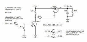

Nada. No tengo ninguno. Sabes que es esactamente w41N sera WPM2341? Si es asi si que es un fosfet tipo P .
Nada. No tengo ninguno. ¿Sabes qué es exactamente W41N sera WPM2341? Si es así, sí que es un mosfet tipo P .
Según el esquema, así es, y es precisamente el mosfet que mencioné.
Como prueba temporal puedes hacer un puente de Source (S) a Drain (D) y si el panel LCD se encuentra en buen estado, debe aparecer imagen.
  • AKAY TP.S506.PB801 SCH.pdf
    1.1 MB · Visitas: 27
  • WPM2341.pdf
    2.2 MB · Visitas: 22
OLeeeeee! ha funcionado macho, eres un maquinaaaa !! Las pistas de S y D estan medias levantadas por lo que devi tener cuidado. A ver cuando llegue el mosfet, espero no tener demaciados problemas con las pistas.
