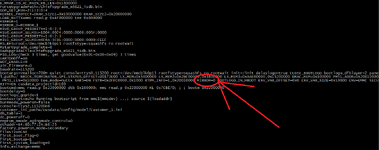

Buen día. Tengo un TV Aiwa de 42" con problemas para invertir imagen.
Ya he usado el menú de servicio pero no hay opción para rotarlo.
Pensé hacerlo por UART y pues indagando un poco noté que con el comando ''env p'' me muestra una lista, no sé si de comando o archivos pero,
me muestra el estado en el que está la pantalla, invertida (resaltado en rojo).
¿Alguna idea de como editar esa linea?
La consola es Mstar.
