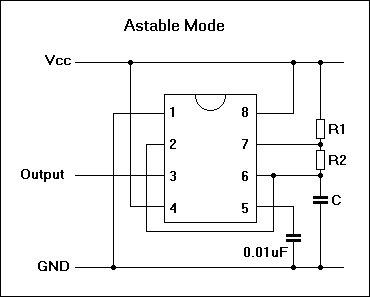

Para obtener la salida "pulsante", puedes usar un SCR y controlarlo con un 555 en modo astable.
El circuito básico es este:
y los valores para una frecuencia aproximada de 22Khz son:
R1=1.5K Ohm
R2=2.5K Ohm
C=0.01 uF
F=22,15 KHz
El SCR debería estaría conectado en serie con la salida + del "output" de la fuente y su gate deberá tener una tensión de disparo igual a la tensión de salida del astable y estár conectado al "output" del astable.

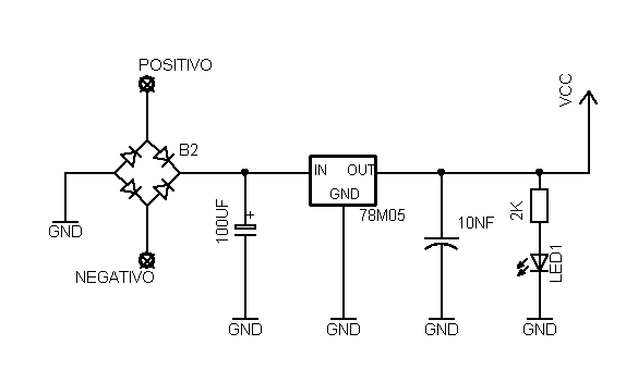

Si usas un regulador 7805 para alimentar el 555, entonces la salida será a 5 V y deberás usar un SCR con tensión disparo de gate de 5V.
Este podría ser un circuito para alimentar el 555 (puedes obviar la rama del led):
Inclusive si es necesario, puedes obtener varios valores de frecuencia de salida usando un potenciómetro en lugar de R1 en el astable o un preselector que escoje el valor de esa resistencia para varios valores de frecuencia.
Hay muchas otras formas de hacer esto, inclusive en forma más eficiente, pero esta es una de las más básicas y fáciles. Si tus exigencias no implican una señal de salida sumamente "limpia" esto te podría servir sin complicarte mucho la vida.
