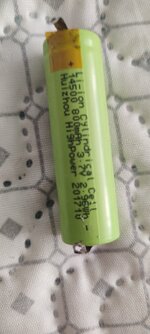

¿Que batería?
¿Que motor?
Dependiendo del tipo de batería lo que necesitarás será un regulador de corriente constante que corte al llegar a la tensión máxima.
Así en general un lm317 sería lo suyo, creo yo.

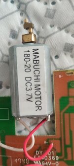

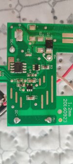

Buenas, gracias por vuestras respuestas, estás serían la batería y el motor. Ya tenían un circuito pero dejó de cargar la batería y me es imposible saber el esquema y saber que componente es el que da fallo, así que decidí hacer uno nuevo, adjunto una foto del antiguo circuito, por si sirve.

Fíjate cual es el integrado de carga y reemplazo los, yo no lo conseguía y lo saque de cargadores de baterias que venden en mercado libre, funciona sin problema
