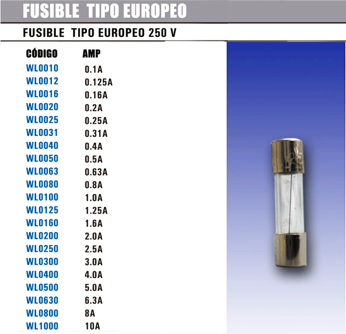

¿Es sólo el problema del fusible? Si es así, y de no ser un pecado por la parte estética (jaja), yo le pondría un porta-fusible volante.
    10.1 KB · Visitas: 7
con fusibles tipo europeo
