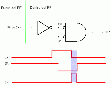

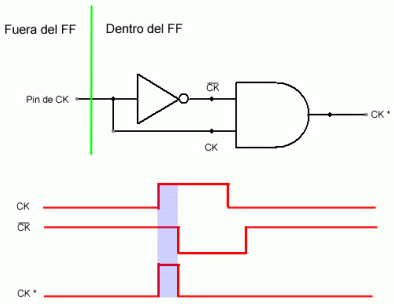

Hola a todos:
Creo que la solución más sencilla es la de utilizar un detector de flancos, hace excatamente lo que necesitas, cuando ocurre una transición de BAJO a ALTO, sólo te genera un sólo pulso, suficiente para disparar el 555.
Es el mismo circuito para general los pulsos de reloj para un FF. Checa el tutorial de Flip-Flops que tenemos en el foro.
Podrías utilizar un inversor o un simple transistor NPN como inversor para disparar el 555 con este pulso, una vez que dispare, necesitas de otra transición para activarlo de nuevo.
Detector de Transiciones positivas:
Detector de Transiciones Negativas:
Espero y te sea útil esta información
Saludos al foro :D
