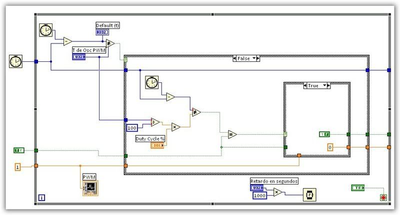

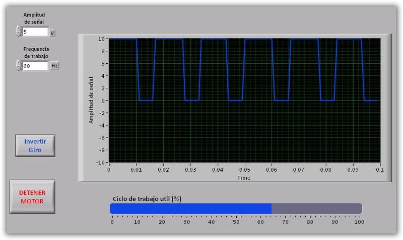

Bueno muchachos aqui les paso lo que les prometi, que conste que me tome el trabajo de hacer el PWM porque mandaste lo que habias hecho... que funcionara o no... hiciste el esfuerzo, asi que hay tienes tu PWM, intente hacerlo explicativo asi que primero tomence el tabajo de ver el oscilador simple (Ver adjunto "OsciladorDigital.vi") este muestra mi logica de como funciona un elapsed time, haciendo que cada vez que transcurre un tiempo deteminado se produzca un cambio en la salida de 1 a 0 y viceversa, para que sea visible cada ciclo en una grafica chart, esta es la base del PWM (Ver adjunto "LabView PWM.vi") solo que ahora cada ciclo se iniciara con valor de 1 si -> la salida esta en 0 y el Duty Ciycle % NO es 0, despues de que la salida es 1 se esperara a que el tiempo correspondiente al Duty Ciycle % transcurra, al cumplirse este % de tiempo la salida tomara un valor de 0 a exepcion de que esta salida ya sea 0. LISTO!
Este PWM esta diseñado para ser eficiente ya que no se pierda tiempo en ciclos de espera ni se sobre escriben valores en los puertos, tampoco se realizan operaciones inoficiosas como cuando se utiliza la funcion Elapsed Time ya que esta realiza procesos que no vienen al caso. El retardo 'ms to wait' lo puse solo para que el programa no andara tan rapido y se pudieran apresiar mejor los cambios en las salidas, si quieren pongan ms to wait=0 para que vean la diferencia, este retardo no es necesario en sus diseños solo es para que aprecien mejor los ejemplos.

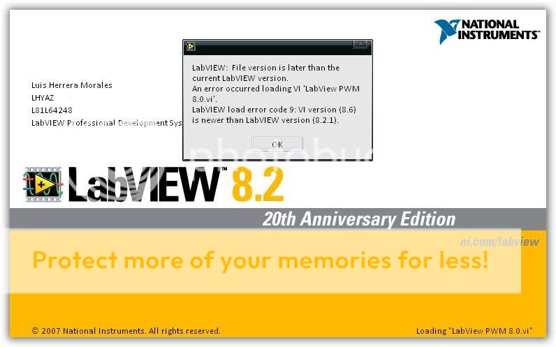

Correccion, el 8.2 no abre ninguno de los archivos :(
Disculpa la molestia de nuevo, pero como no lo pude abrir en mi 8.2 me puse a hacerlo pero mi salida siempre es uno.... En los casos "true" y "false" que no se ven hay conexion directa punto a punto? asi lo puse pero no me da resultado.

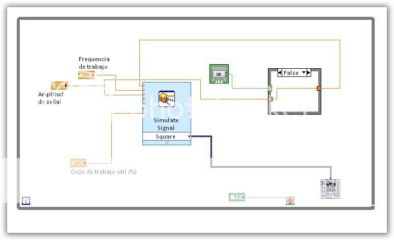

Bueno, con el simulador de señal he conseguido variar el ciclo de trabajo de una onda cuadrada que es lo mismo que un PWM si vemos un tren de pulsos. Ahora tengo otro poblema....
Puedo mandar esa onda simulada a algun puerto de mi DAQ? cuento con modulo e/s analogo y modulo e/s digital

Dejo las capturas de lo que tengo.

Disculpa pero pude ver que modificaste el programa hasta que lo fregaste jejejeje pero relax, te recomiendo que no pongas el tiempo de espera en 0 tan pequeño porque no podras ver los cambios en la ventana grafica ok (ademas lo multiplicaste por mil lo que a mi me parece una locura), pusiste la condicion del CaSe como diferente en vez de como >= (no es lo mismo ojo con esos cambios), primero deberias entender el funcionamiento del programa antes de modificarlo, otra opcion es que hagan un subVI (una funcion) basado en el ejemplo de pwm que les pase, esta seria la forma correcta de utilizar el ejemplo pero tendrian que entenderlo antes para saber que lo que esta antes del while serian entradas del subvi, el while desapareceria y la salida yo la dejaria adentro del subvi solo modificando en ves de 1 que active la salida digital/pwm a 1 ó 0, ademas en las ultimas versiones de labview se puede aprovechar realmente las propiedades multitarea de nuevos procesadores lo cual ayuda al funcionamiento del programa.

Bueno ya que muchos me han enviado mensajes pidiendo en vesiones de 7.5 8.0 etc, pues aqui les mando el PWM en 8.0, los que tienes versiones inferiores me disculparan pero no puedo ayudarlos ya que la version 8.6 solo me permite salvar de 8.0 en adelante, espero que les funcione y repito lo que siempre les digo: utilicen las funciones (Subvi) o sus programas se convertiran en un sancocho, e intenten entender cualquier prog antes de modificarlo (utilicen el paso a paso de la entana de diagramas).
