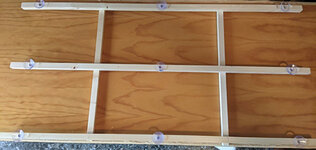

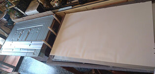

Buenas, de momento he fabricado una herramienta para desmontar la pantalla y he llegado sin problemas y sin riesgo a los leds. Efectivamente hay uno quemado y bastantes más medio destruidos. Como parece más lógico cambiarlas enteras he pedido las tiras en China y de momento a la espera. Pongo fotos por si le sirven a alguien.
