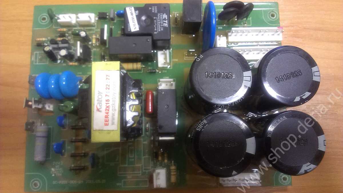

Identificar componente en placa Cortadora de Plasma
Qué tal, estoy revisando la placa de una Cortadora de Plasma de un amigo que hacía cortocircuito, y me salto la duda sobre un componente que esta posee, todo indica que se trata de algún tipo de fusible, pero, no estoy 100% seguro, si alguien pudiera echar una mano lo agradecería un montón.
Fijate si ESTE es el circuito. tiene el mismo código de plaqueta GC-PZ01-005-B4. Parece un PTC
A ver con el sacacorchos . . . :facepalm:
Que problema tiene la máquina ?
Alguien sacó el fusible de ahí?
O eso es el fusible ?
O ahí va conectado un porta-fusible accesible desde afuera ?
Que va conectado a PCON1 - PCON2 ?
