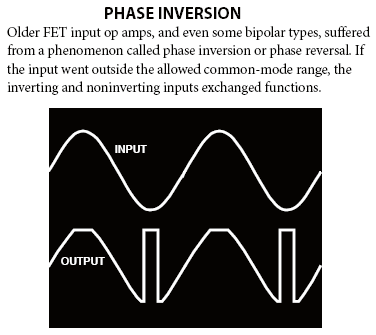

Eso te pasa porque estás llevando el fotodetector a Vcc y los TL081 y otros muchos operacionales se comportan de manera extraña con las entradas en el límite, como por ejemplo que se produzca una inversión de fase en la señal como estás observando (aparte que ese led sin resistencia... Ejem ejem).
opamp-phase-inversion-png.60318
