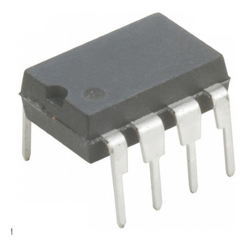

Busco informacion del componente mencionado anteriormente. Estaba en una fuente de un dvd Master G modelo MG220, el componente es de 8 pines de la marca Sunshine.
No encontre informacion en ningun idioma, si alguien tuviera el datasheet y/o el circuito de la fuente, para despejarme la duda de la cabeza, favor de responder la pregunta16511058716379203222100578720038.jpg
El señor google se va a enojar si lo ninguneas
Y sabes porque la diferencia en los nombres de inicio?, porque si se busca solo con los numeros 2604 si aparecen resultados y dudaba por el hecho de que talvez haya algún cambio, pero si se busca con SD2604 no se hallaba nada (asi fue como escribi en el navegador)
Muchas veces diferentes fabricantes marcan el mismo IC con diferentes nomenclaturas pero comparten el mismo numero de pieza. Por ejemplo el famoso 555, manufacturado por decenas de empresas, lo encontraras con diferentes letras al inicio.
Cuando hay una duda lo mejor es bajar las hojas de datos y revisar, haciendo algunas mediciones rápidas (pines de alimentación, salidas, entradas, algún componente -por ejemplo un capacitor- requerido externamente, etc) y usando un poco la lógica (ejemplo: si es una fuente PWM y por donde esta pareciera ser el controlador principal y la hoja de datos dice que es una memoria EEPROM ya se puede descartar y habrá que buscar de nuevo).
Una vez encontrado el "candidato" hay que leer las hojas de datos para ver que significan las siguientes letras (si es que las hay) para ver si es por una variación de algún dato importante.
