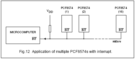

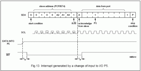

A ver si comprendo hay uno con dirección 0x41 otro 0x43 y otro 0x45 porque esos tres tienen conectados pulsadores por ejemplo, preciono un pulsador del 0x43, el pcf produce una interrupción, le llega al pic se activa y como hace para saberlo cuál fue?
Ya te dieron la solución, por la dirección del dispositivo.
El microcontrolador manda la dirección del PCF que se quiere leer y si durante ese tiempo ocurre una interrupción, se podrá determinar de cuál fue.
Al ocurrir la interrupción, mandas al PIC a leer los registros de cada PCF8574. Donde exista un cambio, ese es el dispositivo. Ahora, ésta posiblemente sea una solución de muchas, pero tendrá que descubrir si le funciona o no (cuestión de tiempos).
P.D. Usted debe pensar la forma de comparar un registro anterior con el actual.
Creo que en la imagen que subí (post #20) se observa el problema que usted expone.
