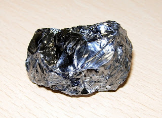

¿Qué es un semiconductor?
Silicio
Silicio
Un semiconductor es una sustancia que exhibe características eléctricas que están entre la de los buenos conductores y los aislantes dependiendo de la temperatura a la que se encuentre. Elementos semiconductores son, por ejemplo, el Germanio y el Silicio, siendo éste último el más utilizado en la fabricación de dispositivos electrónicos.

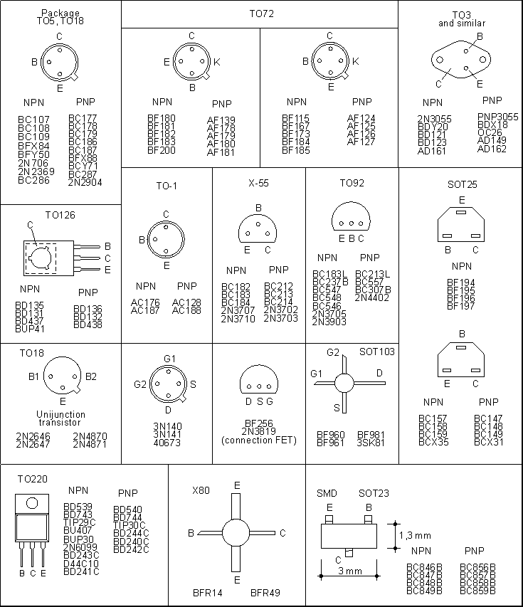

Tipos de encapsulado.
Dependiendo del dopaje que se le da a cada una de las partes o capas del transistor, se pueden obtener transistores tipo NPN o PNP, donde la letra intermedia siempre corresponde a la característica de la base.
